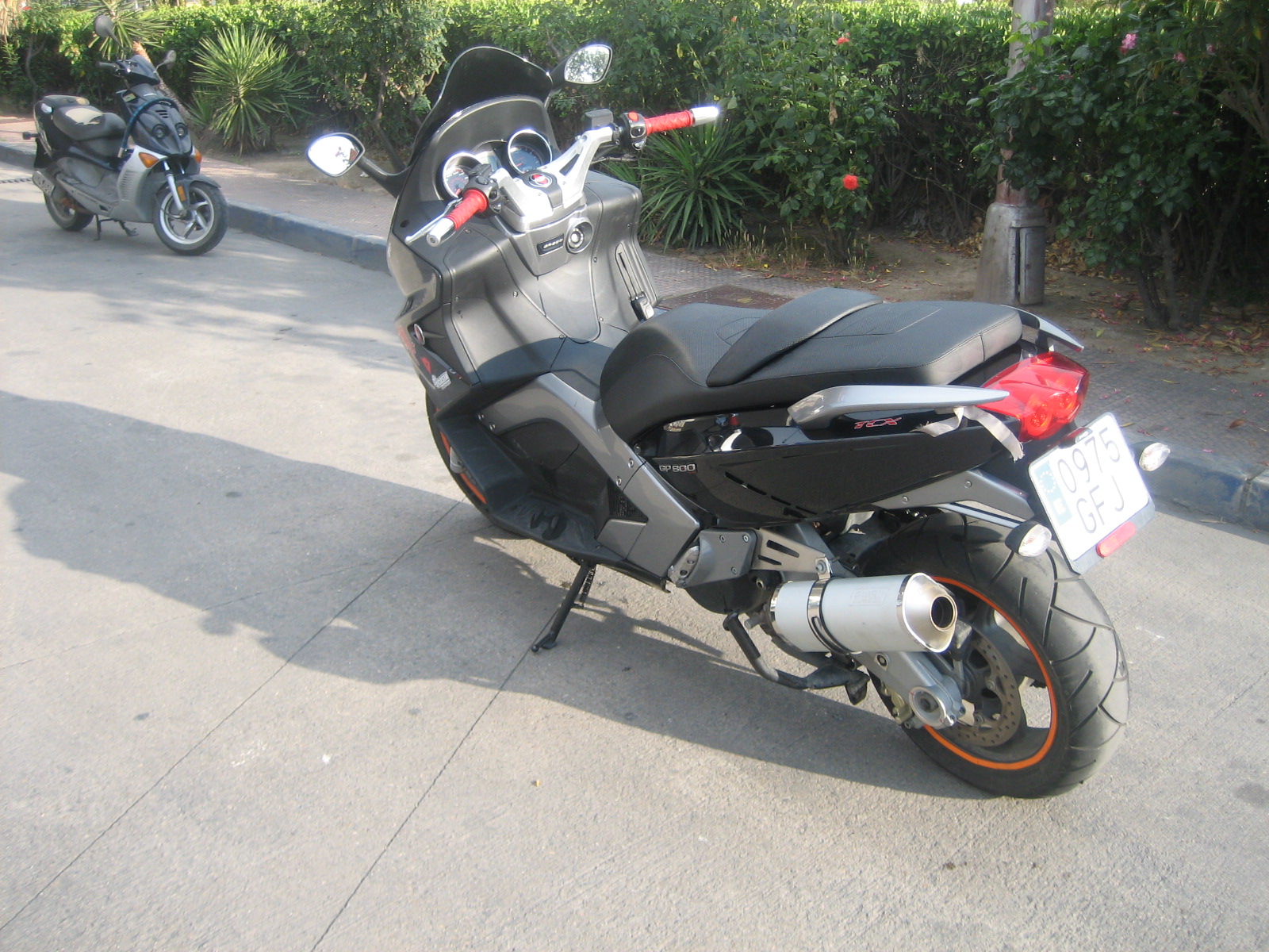

COMO SE MONTA?
Arevaco - Wed 09 Dec, 2009 21:33
Post subject: Re: Nuevo Escape Giannelli
2Fjs - Thu 10 Dec, 2009 00:37
Supongo que seran 3 de la cogida de los colectores y 2 que son la sujeccion del silencioso. No lo veo nada complicado, lo unico que al montaje del nuevo hay que quitar el soporte de origen que lleva sustituyendolo por una pletina que va anclada por los tornillos de la estribera del posapies. Saludos

Vaya bien que le queda. Veo que has quitado el caballete, se puede colocar si quitarlo? Parece que os ha costado montarlo y eso? la ultima, es verdad que suena un estilo a una KTM bicilindrica?
Muy buen aporte para los que no nos decidimos ya que el original le queda chulo, pero si el sonido mejora y no es estruendoso, no hay mas que ver, gracias.
Rodolfo - Wed 09 Mar, 2011 10:50
valuc - Wed 09 Mar, 2011 12:27
Queda muy bien. A ver si pones un video pronto y podemos disfrutar de ese sonido que hace.
UN saludo y muy bonita la blanquita.
baixero - Wed 09 Mar, 2011 17:47
Hola a tod@s.
Yo lo tengo puesto con el caballete, aunque se tiene que quitar para sacar el soporte del
original, pero se lo monte otra vez por comodidad.
El sonido es alucinante, sin el dbkiller por donde pasas das el pego, suena mucho,
pero muchoooooo, y la estetica es muy chula.
