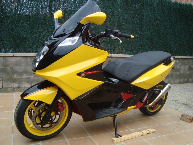

2JM - Sun 20 Dec, 2009 17:54
Post subject: Re: Personalizacion Gp Joselito

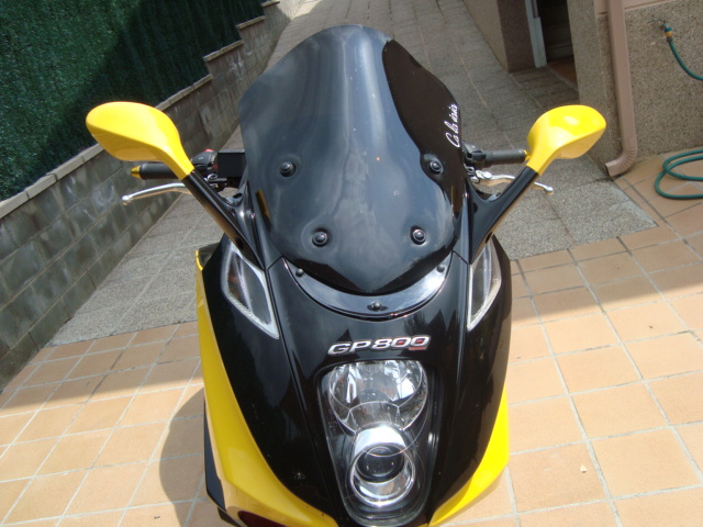

Te a quedao muuuuu wapa pixa!!
Ese escape es el leo GP verdad?

JAMANCILLA - Sun 20 Dec, 2009 20:11
!Dios mio! que manera de joder la moto. Sin animo de ofender, es solo mi opinion , un saludo

JAMANCILLA - Sun 20 Dec, 2009 21:45
Tienes toda la razon y pido disculpas a quien haya ofendido, ha sido la primera impresion. De todas formas sigo opinando que es una pena hace eso con una moto tan bonita, pero es mi opinion . un saludo y disculpas

burgmanpur - Mon 21 Dec, 2009 20:29
original si lo es, a mi me gusta y a franrrote mas
Arsenico - Mon 21 Dec, 2009 22:22
pues a mi tambien me mola, la moto y el avatar jejeje...
a ver si nos pasas mas info de ese tubo de escape, y podriamos quedar despues de fiestas pa ver la gp en vivo
saludos
JAMANCILLA - Mon 21 Dec, 2009 22:23
Debe ser que soy un clasico, y esa combinacion de colores me supera. un saludo.

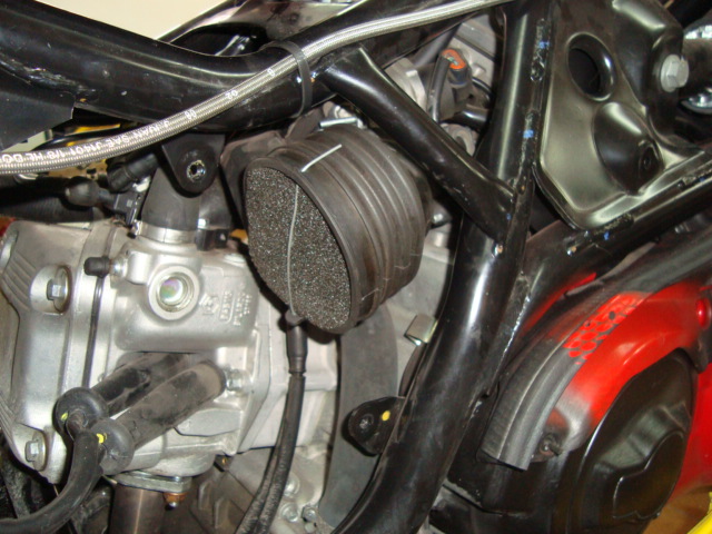

joselito - Tue 13 Apr, 2010 17:18

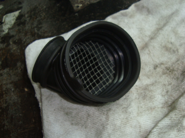

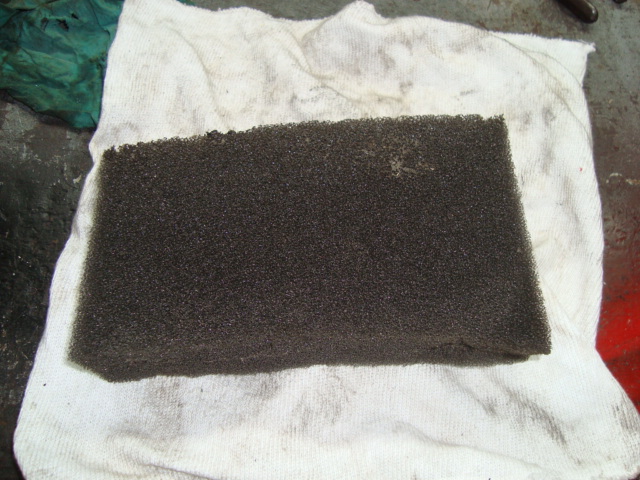

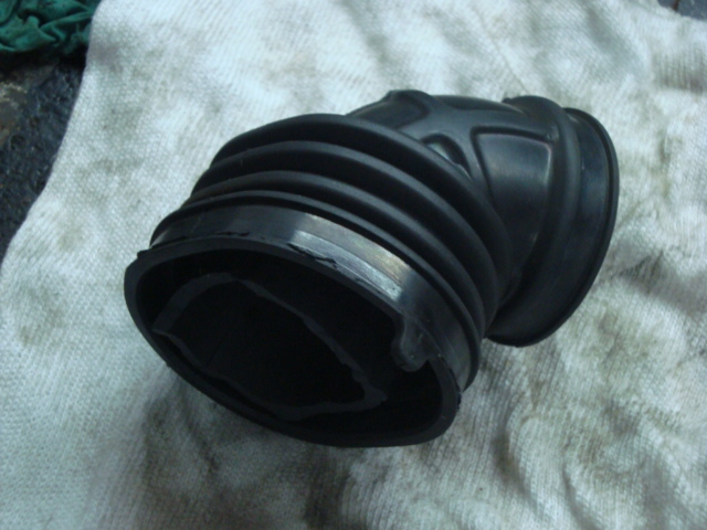

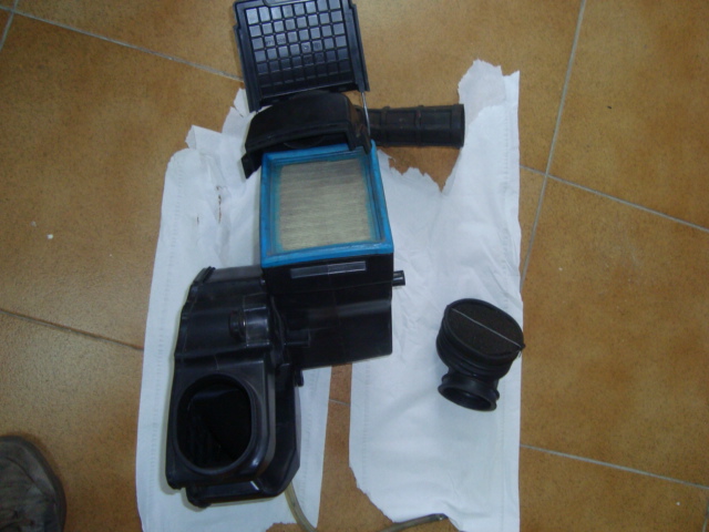

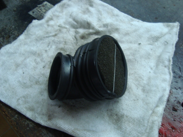

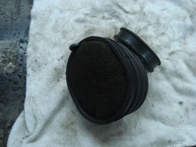

mas adelante os explicare algo mas la moto ahora la moto se comporta en curvas como yo quiero se ha vuelto muchisimo mas agil y con lo del filtro le he bajado 1000rpm en velocidades altas

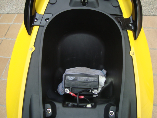

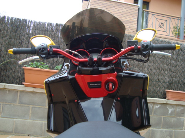

joselito - Wed 14 Apr, 2010 11:35

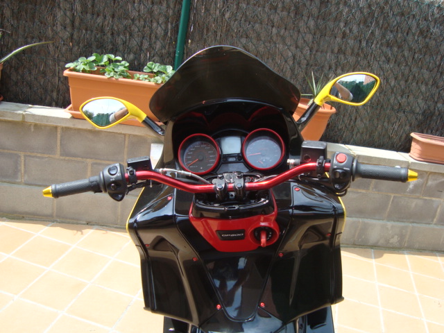

la he provado solo en una salida pero antes me cortava injeccion a 9000rpm a 205km/h y el sabado la pude poner a 200km/h y me marcava 8000rpm si que he notado que le costava un poco mas llegar a esa velocidad en el tema de bajos creo que no he perdido nada pero por si acaso mas adelante le pondre el jcosta que entonces ya sera la leche lo que si os puedo decir es que con el manillar y lo de cambiar la bateria de sitio es una pasada lo bien que entra en curvas antes me sacava de las curvas y ahora es todo lo contrario con respecto a la suspension delantera solo le meti el aceite mas denso sae 15 y para mi gusto ya va bien
