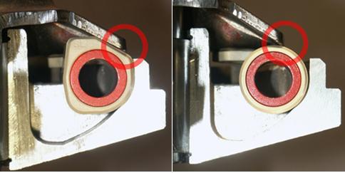

baixero - Thu 03 Feb, 2011 18:08
Post subject: Re: Masas DR. Pulley
burgmanpur - Thu 03 Feb, 2011 21:14

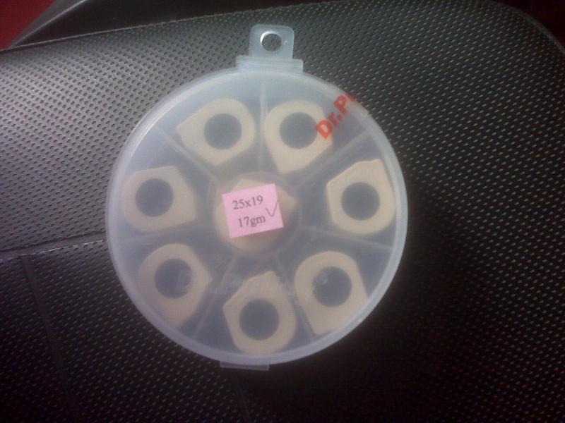

8 masas podrias poner las fotos de todo lo que te an mandado
Nibelungo - Fri 04 Feb, 2011 10:15
baixero - Fri 04 Feb, 2011 14:35
Os mando las fotos de lo que me han mandado.
baixero - Fri 04 Feb, 2011 14:42
2JM - Fri 04 Feb, 2011 19:14
Arreglado

baixero - Wed 09 Feb, 2011 12:04
Ya tengo la moto en el taller, le he traido las fotos que me mandais, lo va ha desmontar todo y enpezar de
nuevo.El mecanico me dice que las monto como salen en la foto que traen las masas (pero puede ser que al reves).
Los rodillos viejos estaban que daban pena de ver, pero la moto va mejor con los viejos que con los nuevos,
y eso si que no es normal.
Ya comento como queda la cosa.
Muchas Graciassssssss, a todos por la ayuda, espero que se solucione todo.
