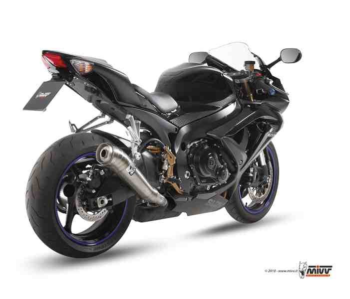

farola - Sun 08 Aug, 2010 23:31
Post subject: Re: 100% Recomendable
esta wapo el Ghibli en titanio
Arsenico - Mon 09 Aug, 2010 21:11
Post subject: Re: 100% recomendable
farola - Mon 09 Aug, 2010 21:20
la pena es que los de serie no suenen un pelin mas
