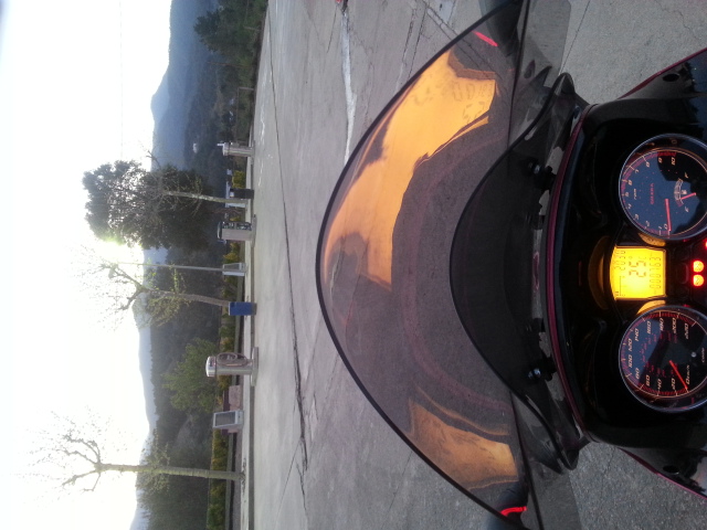

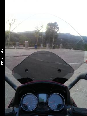

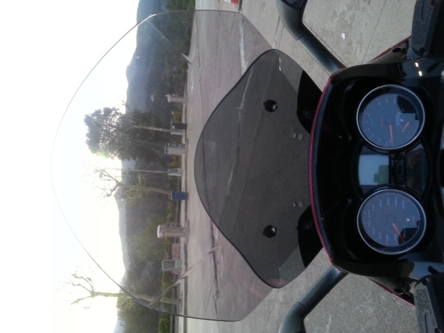

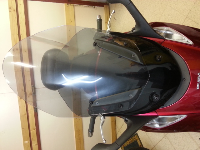

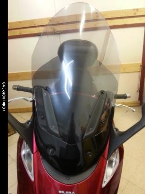

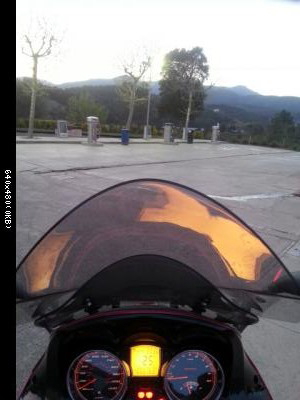

Bueno, vais a flipar con lo que se me ha pasado por la cabeza la noche anterior, y esta mañana lo he puesto en practica. No queda muy estetico que digamos, pero funciona a las mil maravillas:
Se me ha ocurrido aprovechar las dos cupulas que tengo, la original y la ermax aeromax y esto es lo que he hecho. He colocado primero la original en la moto y la ermax encima de la original colocandola de manera que quede 22 cm. por encima de la misma. Están separadas entre sí por unas juntas de goma de 10 mm. de grosor. El resultado funcional es fantastico, con la cupula en su posicion maxima tienes toda la visibilidad por el interior de la cabina y además ya no se oyen los ruidos producidos por el viento, y en la posición baja aún puedes ver bien por encima de la cupula. Aquì os dejo unas fotos.

Con tu permiso Compañero, las pongo del derecho para mas facil comprension del invento.
Me gusta mucho mas que mi chapuza.
