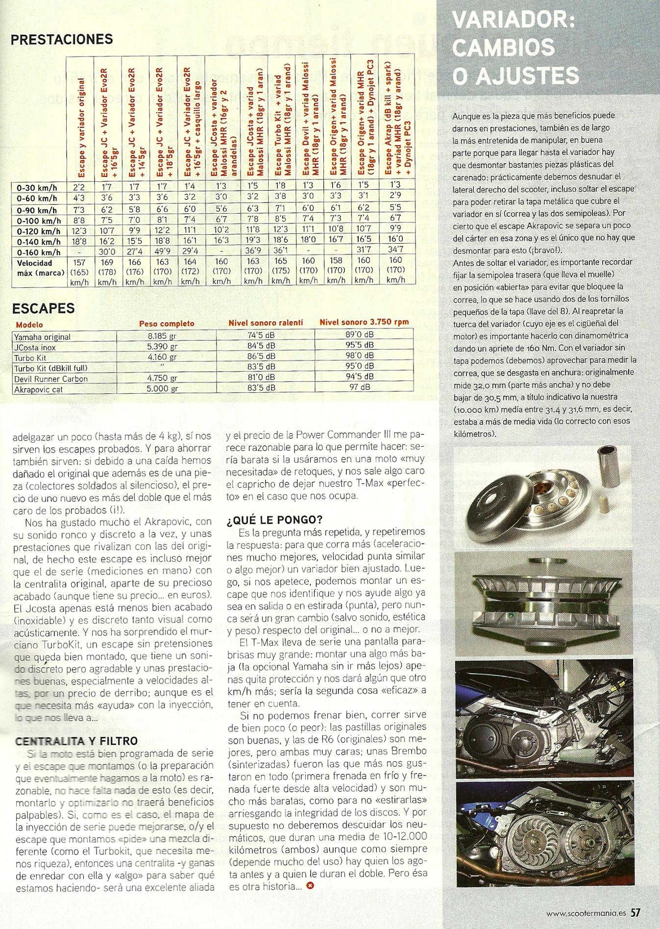

ok recibido!!
Aki teneis:

Hasta con el Malossi, con escape original y rodillos de 18gr, gana muchisimo en aceleracion y incluso sigue con mas velocidad punta....... Lo cual me lleva a la conclusion que se podria desarrollar mucho mas el jcosta para la gp800, lo que pasa que Tmax ahi muchas mas y lo tienen mas currado
