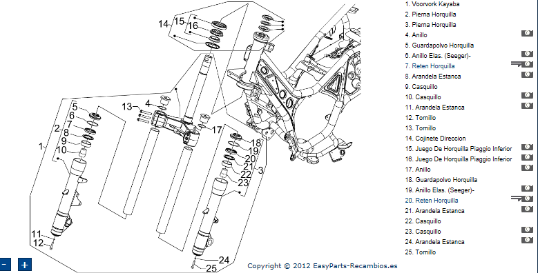

Hola, hace una semana le instale el kit bitubo delantero, aceite y muelles, la moto es otra, no flanea, se pega a la carretera literalmente, en definitiva, te transmite mucha mas seguridad, el problema es que el famosa ruido sigue, incluso diria que es mallor que antes, alguien sabe exactamente de donde biene? se comenta algo de unos casquillos, pero cuales ?
Subject: Re: RUIDOS EN HORQUILLA DELANTERA
hola. los casquillos que hacen el ruido son los numeros 10 y 23 que salen en el despiece de la foto que colgaste.
a mi me los cambiaron y desaparecio.

A mi me los pusieron nuevos, los mandaron de gilera. realmente no se cual es el problema, me imagino que cambiaran las medidas......
