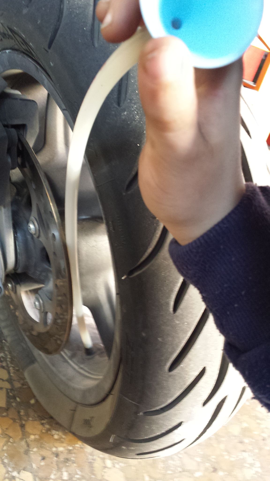

No se si sabreis lo dificil que es equilibrar bien las ruedas de una moto y mas aun de un scooter pues queria hablaros de un sistema muy sencillo y economico y q lo podeis hacer vosotros mismos se trata de unas bolitas de ceramica que se introducen dentro del neumatico sueltas y van equlibrando la rueda lo bueno de este sistema es que la rueda va siempre equilibrada hasta el fin del neumatico aunque subas y bajes bordillos le des golpes etc.
Estas son las bolas
Se pueden poner al cambiar el neumático o puedes meterlas por la válvula quitando el obus
Lo q tiene bueno tambien este sistema es q te olvidas de los antiesteticos plomos ya q con esto no son necesarios.
La bolsa que sale en la foto es para las dos ruedas, en la pagina del fabricante hay unas tablas con las medidas para cada tamaño de rueda y nuestra moto necesita 2oz para cada rueda que vienen a ser unos 55 gramos creo, pero en vez de comprar dos bolsas de 2oz pues es mas barato comprar una de 4 oz y partirla en 2.
Y el precio de las 4oz en barato sale por unos 7 euros mas gastos de envio en total unos 12 euros para las 2 ruedas.
Y lo mejor de todo es.que funciona muy bien

Yo este sistema lo conozco desde hace tiempo por que lo e visto usar en camiones y tambien se usa en todoterrenos los cuales son muy dificiles de equilibar y con este sistema se consigue un buen equilibrado (ojo no vale para turismos ya que el perfil del neumatico es muy bajo para la anchura que tiene.
Yo en la gp es en la segunda moto q lo uso y estoy muy contento, ahora que yo no quiero convencer a nadie de que lo ponga solo comparto con vosotros que existe esta opcion.
De todos modos si buscais en la red dyna beads o en su página encontrareis mas información.
Hoy las hemos puesto las dyna beads en la moto de un amigo que tiene una fz6s que vibraba un monton de delante y el resultado es fantastico se a quedado fina y el muy contento.
