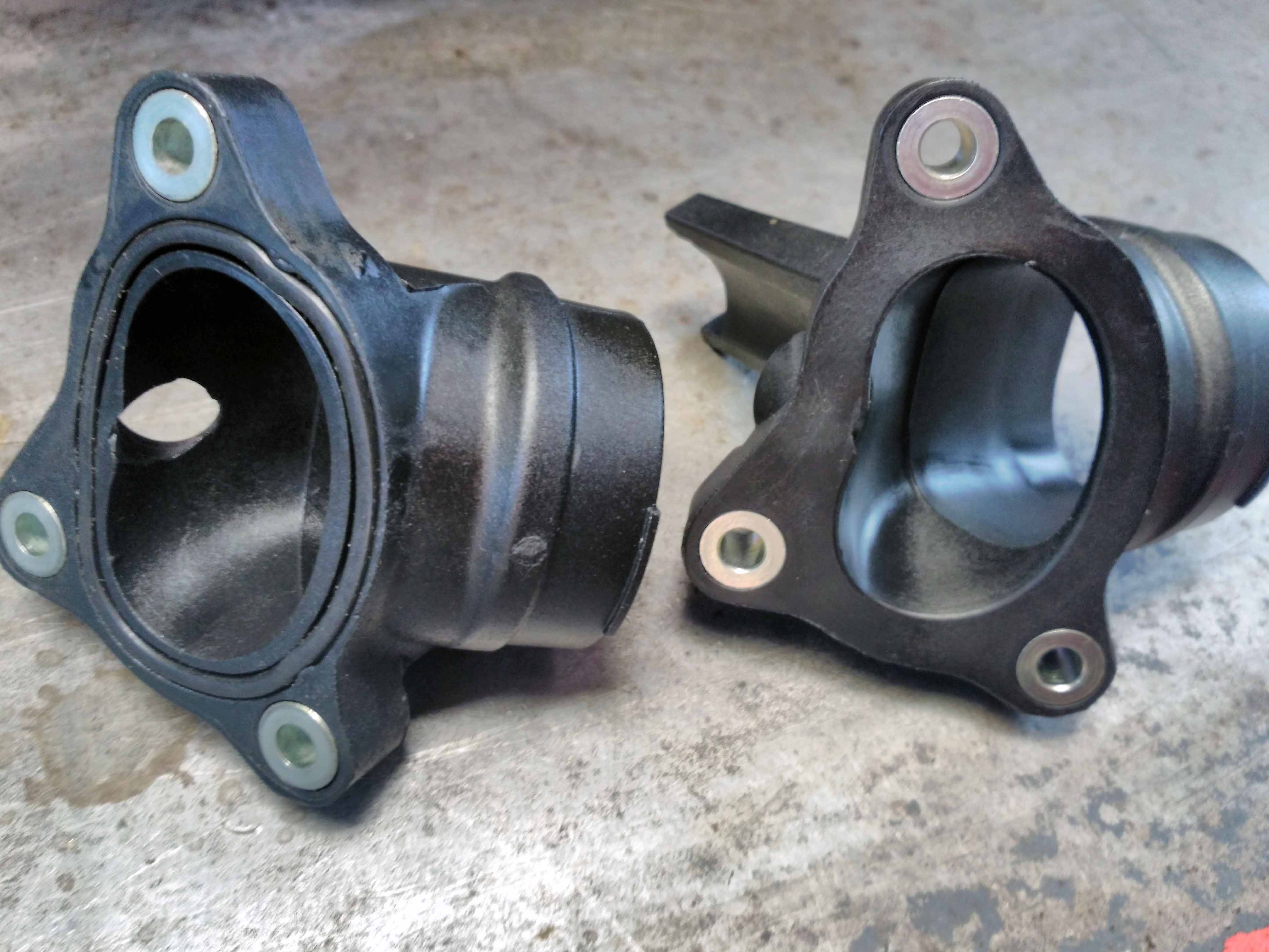

Subject: Re: LIMPIEZA CUERPO DE MARIPOSA POR ULTRASONIDOS (FOTOS)
La que lleva la goma es la que traia la moto y se supone que defectuosas (por lo visto esa goma no hace bien su trabajo ) y , la que viene sin goma es la nueva y se tiene que poner con una junta metalica ;-)
A ver si con un poco de suerte con cambiar la sonda se soluciona por fin :evil:
