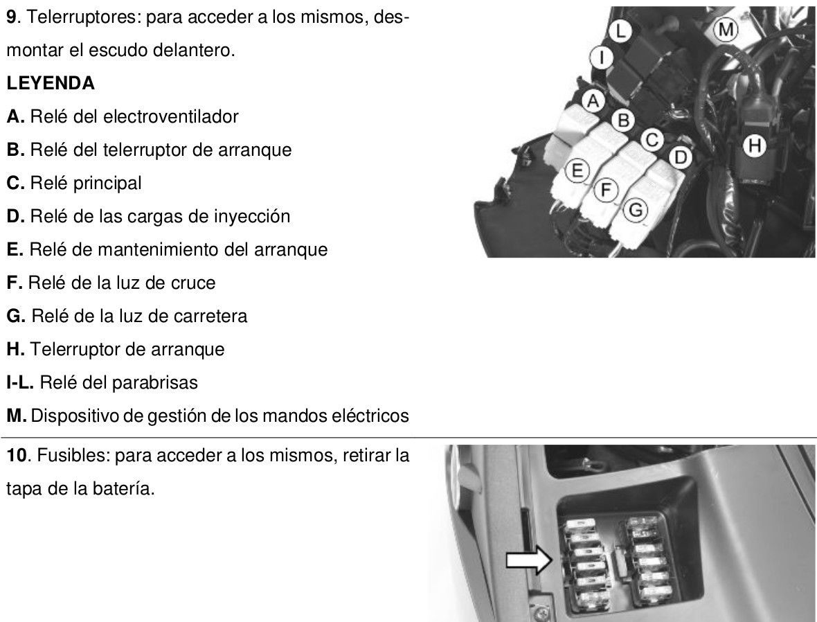

El rele F es el buscado.
Subject: Re: Luz De Cruce Srv850
muchisimas gracias, me habeis sido de gran ayuda, xq lo de susodicho rele se me escapaba, haber si esta semana saco unos cuantos ratos y me pongo con ello, ke ando funcionando con la larga(que es la misma que las de cruce) apuntando hacia abajo. x cierto, quiero ponerselas led, teneis alguna recomendacion de alguna marca en concreto??? son h11. 1 saludo

En cualquier concesionario Piaggio/Aprilia/Gilera te lo sabran decir, lo he buscado en el despiece de la GP y no lo encuentro, imagino que llevaran el mismo.
Nada, despues de desmontar todo el frontal y probar todo lo que hemos hablado, me a tocado montar de nuevo y cuando pueda la llevare a aprilia y que sea lo que dios quiera, todos los reles y fusibles van bien y ya no hemos sabido x donde tirar. Ya os contare cuando la lleve. Gracias de nuevo x todo

Regleta de conexiones....se quema dada la potencia de las 2 bombillas..
:shock:
Que bombillas llevas?
